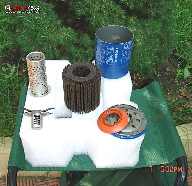

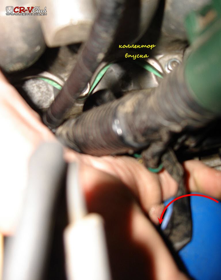

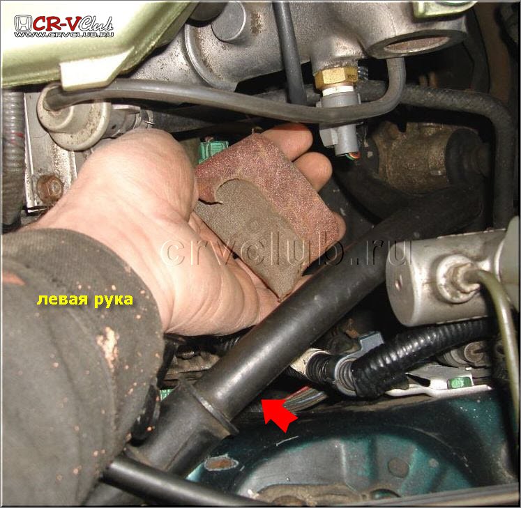

« Ответ #55 : 27 Февраля 2013, 12:29:05 »
Проводя замену фильтра методом "сверху", я отметил несколько особенностей.
В том случае, когда сделать это "снизу" возможности нет, процесс "сверху" будет
прост и приятен…но для этого требуется:
1. Накинуть на себя, что ни будь погаже.
2. Снять с кронштейна магистраль гидроусилителя.
3. Положить на ладонь кусок драной наждачки.
4. Левую руку, просунуть под коллектор и обхватить фильтр снизу.
5. Повернуть фильтр по направлению вниз.
Если у вас не получается, тогда причина в том, что:
а. Фильтр перетянут вами или тем, кто последний раз его менял.
б. Необходим чашечный съёмник, размеры указаны на снимках.
в. Если замена фильтра с его помощью, вновь вызвала затруднения… то:
— меняйте расходники на СТО.
— пивной живот уже не позволяет дотянуться до цели
— в этом случае используйте позицию "снизу"
Прошло много времени, и теперь большинство предпочитает смотреть юТюб, широко
тараща в него глаза. Я то же вытаращился. Но, не от перлов, которые мочат взрослые дяди,
с плохо поставленной речью и шершавым языком. Денег нет — но вы держитесь, сказал премьер.
Так или иначе, сегодня большинство предпочло дубликаты. Попутно хочу заметить, что
дубликатные изделия в которых фильтрующий элемент, выполнен хорошо, все равно будут
требовать более частой замены. Дилемма проста: неоригинальный фильтр либо имеет более
плотную бумагу, либо более тонкую. Поэтому, как не крути, интервал замены лучше всего сократить.
В принципе в этом ничего плохого нет. Ну, зачем ставить дорогие расходники на 20 летнюю
машину? Действительно, а зачем? Короче существует три ценовых категории, одна из них
представлена оригиналом, другая копеечным дерьмом. А между ними, затесались упаковщики
дерьма, но уже со своей наценкой. Но, так было раньше.
* 2.jpg (169.79 Кб, 747x729 - просмотрено 3406 раз.)
* 3.jpg (116.11 Кб, 768x972 - просмотрено 3427 раз.)
* 1.jpg (125.29 Кб, 792x766 - просмотрено 3490 раз.)

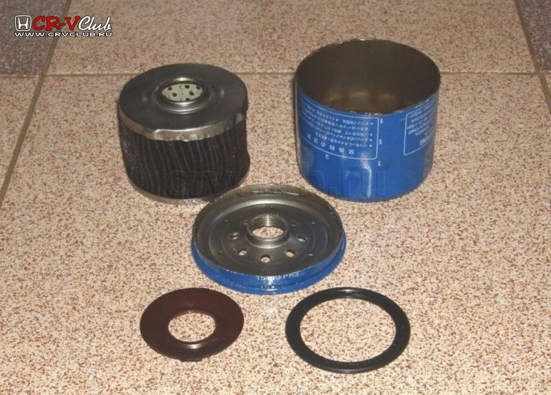

« Ответ #56 : 27 Февраля 2013, 12:38:02 »
Распилив три хондовских фильтра, стало понятно - за 200 нынешних
рублей, купить что-то приличное нереально. Просто потому, что хороший фильтр сейчас стоит
в два раза выше. И не важно, с красной ли он этикеткой, или несет название другой фирмы.
Все конечно так, скажет кто-то, но остается одна непреодолимая проблема — подделка. Вернее
не подделка, а более дешевое производство. Китай в этом без сомнения преуспел. И мы, получив
эмбарго, почти лишившись дилерской поддержки, и возможности иметь, определенные гарантии
качества. Такова действительность на сегодняшний день. Как поступать в этой ситуации, что
ставить, и чем пользоваться решать вам. Одно могу сказать, хуже всего, что теперь это нужно
делать на свой страх и риск, поскольку вести исследовательскую работу на общественных началах,
большинству стало непозволительной роскошью. А если такие опыты и проводится, то по большей
части они хаотичны, или же в основе их лежит рекламный подтекст.
После переборки двигателя, первые километры я проездил используя образец под номером
15400-PLM-А01. Затем поменял его на 15400-PR3-014. В нём я не обнаружил внешних признаков,
по которым можно было бы определить, что мне довелось использовать кустарщину. В принципе,
примерно так выглядят внутренности любого фильтра, по цене от ноля до 250 руб. Причина скорой
замены была в том, что лампа давления масла стала гаснуть с задержкой. Если в процессе
ремонта, была допущен просчет, то судя по всему следы стоило искать внутри фильтра. Меня
ждала полная лажа.
Фильтрующий элемент, представляет собой поплавок, либо выполнен грубо и безобразно.
Мембрана клапана имеет кусок облоя. Не эластична, и в отличии от родной под действием
масла изменила свой цвет. Непосредственно фильтр подпирает пружинка.За счет этого он словно
поплавок в унитазе, двигается вперед-назад. И больше ни одной детали. Полученные результаты,
позволили мне сделать следующие выводы …
Во-первых, должен отметить путаницу созвучных названий ТОТО/ТОYO. Несоответствие
фильтрующих элементов. Несоответствия функции перепускного клапана, его отсутствие
как самостоятельной детали.
Во-вторых, имеющиеся в отчетах случаи, когда лампа давления масла гаснет с некоторой
задержкой, говорит о том, что причину, в первую очередь следует искать в масленом фильтре.
В третьих, однозначно, стоит учитывать, что задержка выключения лампы давления, может
свидетельствовать о плохом качестве изготовления фильтра. А если говорить точнее —
комплектующих деталей для его производства.
И наконец, признаками некачественного изделия может быть подтекание масла и
посторонний звук. Например свист. Такое встречается очень редко, но тем неимение факт.
* 4.jpg (158.37 Кб, 739x714 - просмотрено 1814 раз.)
* 5.jpg (142.3 Кб, 800x574 - просмотрено 3313 раз.)
