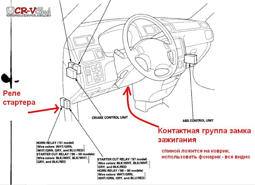

Starter solenoid - найди на схеме.

Есть и реле за обшивкой около тросика капота.
* testrele.png (46.91 Кб, 486x872 - просмотрено 4589 раз.)
