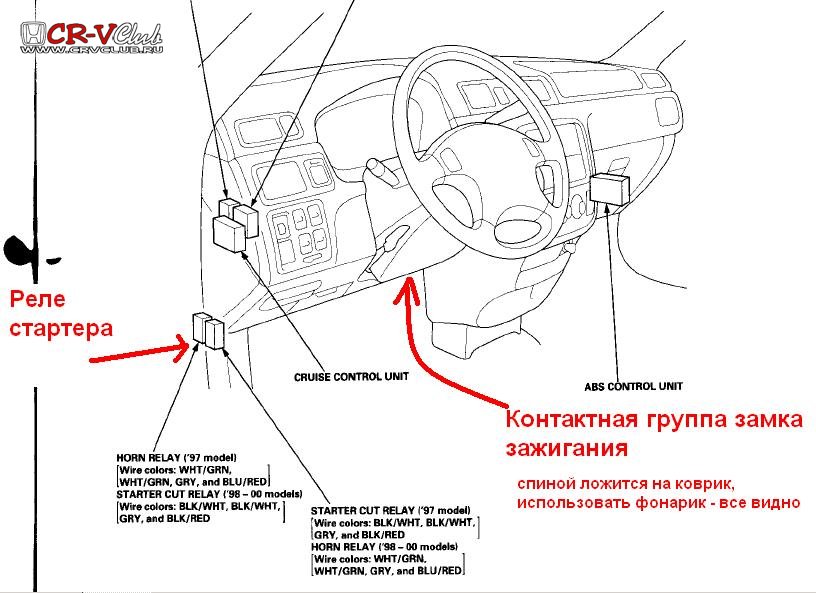

« Ответ #33 : 12 Января 2011, 15:26:00 »
Есть и реле за обшивкой около тросика капота.
