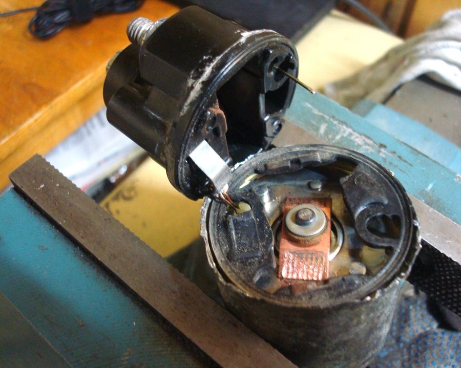

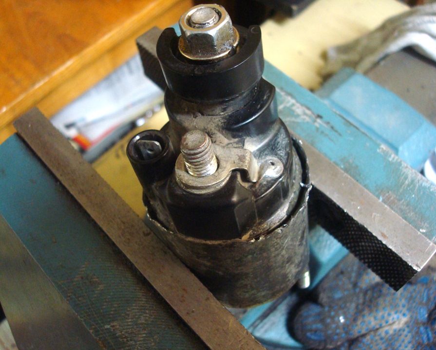

« Ответ #62 : 22 Декабря 2012, 11:38:51 »
Вот собственно и фото:
Старый развальцованный соленоид, хоть все и прочистил, а на морозах не заводилось..
Далее идет карго. Все заводиться отлично, только теперь иногда слышен металлический стук на пол секунды
- ощущение что релюшка не успевает уйти обратно...

« Ответ #63 : 22 Декабря 2012, 19:31:36 »
Спасибо за снимки Алексей.
Возможно подвисание релюшки, связано со слабой пружинкой.
Как писали ранее, сама пружинка, грешит слабиной.
Поэтому желательно установить родную.
