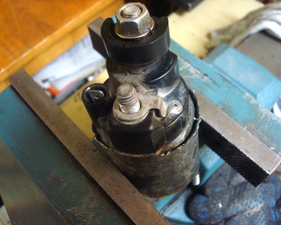

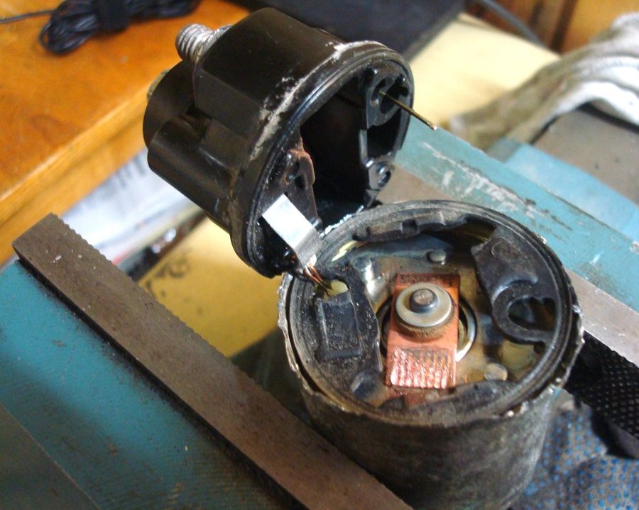

Вот собственно и фото:
Старый развальцованный соленоид, хоть все и прочистил, а на морозах не заводилось..
Далее идет карго. Все заводиться отлично, только теперь иногда слышен металлический стук на пол секунды
- ощущение что релюшка не успевает уйти обратно...

« Ответ #63 : 22 Декабря 2012, 19:31:36 »
Спасибо за снимки Алексей.
Возможно подвисание релюшки, связано со слабой пружинкой.
Как писали ранее, сама пружинка, грешит слабиной.
Поэтому желательно установить родную.

« Ответ #73 : 25 Февраля 2014, 19:39:49 »
С наступлением морозов перестала машинка с автозапуска стартовать, причину определил в том, что стартер крутить начинает после 2сек. паузы после поворота ключа в соответств. положение. С усилением мороза пауза увеличивается, в -25 вообще отказался крутить, легкая просадка по лампочкам- и вся реакция. Стартер перебран, щётки новые, оригинальные, избыточной смазкой не увлекался, с втягиваемой части вообще смазку пару дней назад убрал всю, результат прежний. До -5 и на прогретом -никаких пауз, заводит с "комариным писком" на 5+. АКБ в идеале. Может не там рою?
Починил, оказались "пятаки" во втягивающем. Разбирается отлично отвёрткой и молоточком, +паяльник. Все контакты снимал, выводил в плоскость, полировал, слегка мазал контактной смазкой, после сборки место вальцовки герметизировал эпоксидом, 2 дня работает пока.
