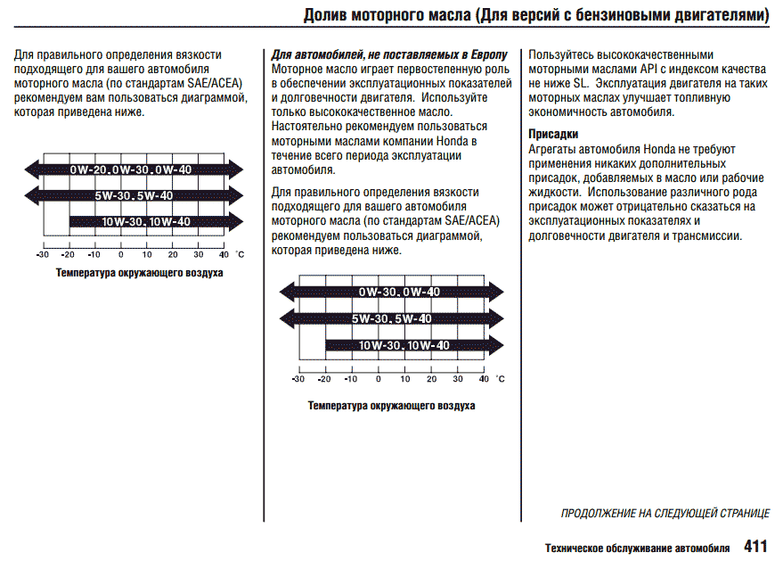

Я уже писал по этому поводу, и в этой теме тоже, но видимо из-за смены владельцев вопрос этот всплывает раз за разом, поэтому надо повторять.
У нас в сервисе достаточно было возможностей и времени для сбора некоторой статистики. У меня выводы такие:
1. Миф про тонкие каналы в двигателях серии К и вследствие этого пагубность для них густых масел - это чья то фантазия. Никаких ограничений для масел 5W30 5W40 нет! Для масел 10W30 10W40 есть ограничения связанные с морозами на улице. Но обратите внимание: любимое нашими дилерами масло 0W20 присутствует только в перечне для автомобилей поставляемых в Европу, для неЕвропы оно не рекомендуется вообще! Вопрос "москали це Европа или не Европа?" давайте оставим для Курилки.  Подмигивающий

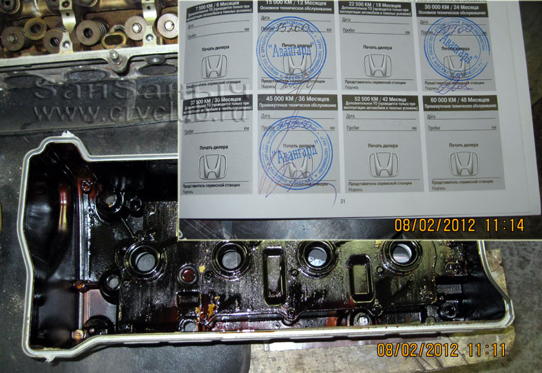

2. На масле 0W20 больше 7,5 тыс.км ездить нельзя. Оно и вначале своей эксплуатации слишком жидкое, что бы образовывать устойчивую масляную плёнку на поверхностях трения, но вскоре и это свойство оно теряет. Присадки истощаются, а их и так в нём немного. Поэтому к 10-15 тыс. оно превращается в грязную воду, а на внутренностях мотора остаются сальные отложения - см. фото:
3. Проблема выпускных распредвалов не зависит от вязкости масла, которое лилось в мотор. Мы меняли распредвалы и на машинах с обслуживанием как на фото выше, и на машинах с чистенькими внутри моторами и регулярными ТО. Это проблема качества изготовления валов.
Почему эта проблема настигает только выпускные валы и её не бывает на Аккордах с моторами K24A3 ? Вероятно потому, что в CR-V один кулачок нажимает 2 клапана, а в Аккордах на каждый клапан по кулачку.
4. Ну и последнее: ни один распредвал не разрушился в течение гарантийного периода!!! А раз так, то существующее положение компанию Honda Motors устраивает вполне!

...при всем при этом, для СРВ в США продолжают предписывать масло 0w20 в 2.4л ДВСы, причем без альтернатив. Думаю, не надо объяснять, что органы по защите прав потребителей в США могут сильно схватить производителей за мужские половые органы, ежели что самую малость не так. => логика ХМР непонятна.

...что то никак не пойму почему в Европе межсервисный интервал замены масла 0W20 - 15000 км, а у нас 7500?( даже  с учётом тяжёлых условий эксплуатации не должен быть меньше 10000 км, хотя если сравнить с той же Германией где эти машины эксплуатируются на максимальных скоростях на местных автобанах, то ещё можно поспорить у кого условия тяжелее...).....и почему присадки в этом масле улетучиваются быстрее чем в 5W40? Для примера у меня на фирме служебный авто транспортёр Т5. Обслуживается на фирменной станции . Постоянно заливают масло 0W30 не взирая на пробег в 275000км... дураки наверное, хотя машина уже три года служит верой и правдой в любых условиях. Странно.. Непонимающий
Вероятно потому, что они там в Европе по 10-15 лет на своих машинах не ездят.
не быстрее. Просто в более густом масле загущающих присадок  больше.
с 0W20 разница существенная.
