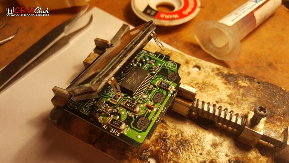

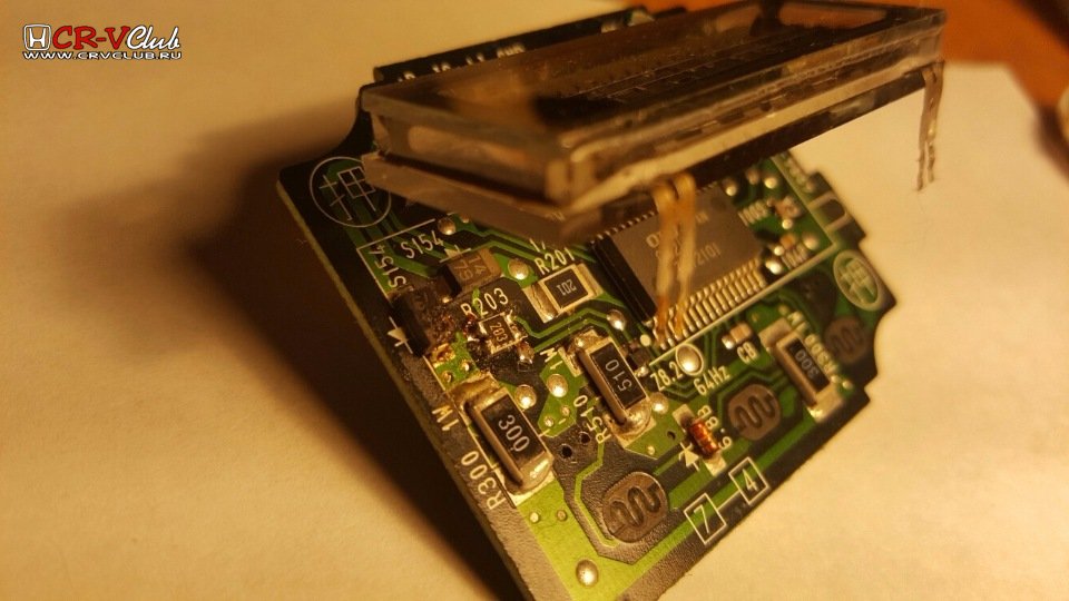

Приветствую всех форумчан сервантоводов! Принимайте пополнение Смеющийся
Не так давно стал владельцем CR-V rd1 98года. Первое на что обратил внимание после профилактического ТО более критичных узлов - часы живут своей жизнью. Недолгие поиски решения проблемы привели сюда. Часы успешно восстановлены, спасибо за инфу по трещинам в пайке.
Добавлю своих 5копеек в тему, может пригодится кому. Такой мини фак для тех, кто паяльник не часто в руках держит или вообще с ним на Вы.
По уже описанной выше методике часы были вскрыты, отпаян кварц и одна сторона дисплея.

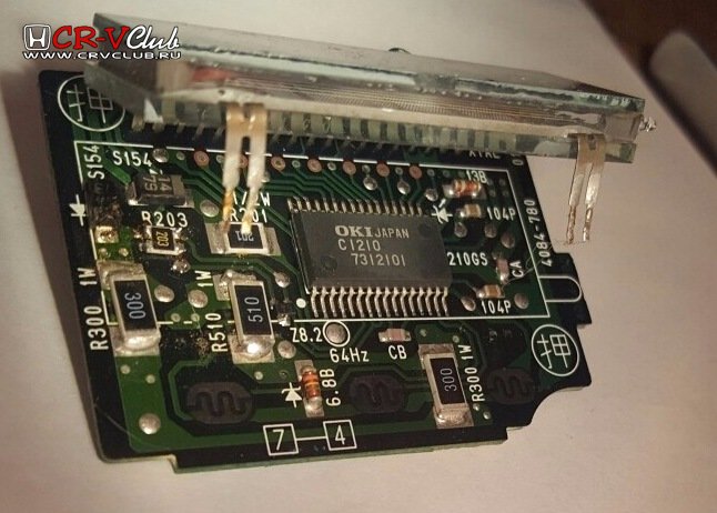

Мы тут не первые>Грустный 100вт паяльником или чем еще побольше орудовали не иначе. На пайке R300 и R201 микротрещины, 10x лупы достаточно разглядеть.
Причину выхода из строя -температурные перепады - знаем. Слабое место - заводской припой. Чтобы решить проблему - меняем заводской на наш пос-61. Паяльник подойдет ~25вт для элементов смд среднего размера. Ширина жала желательно не шире чем ширина контактной площадки smd. С паяльной станцией проще, жала меняем в процессе. Бывают они и в форме специальной вилки для smd, греет сразу оба контакта, запаивать и отпаивать smd запросто, придерживая элемент пинцетом.
Обошелся двумя жалами, обычной лопаткой и иглой 0.5мм с проточкой под каплю припоя для мелких контактов.

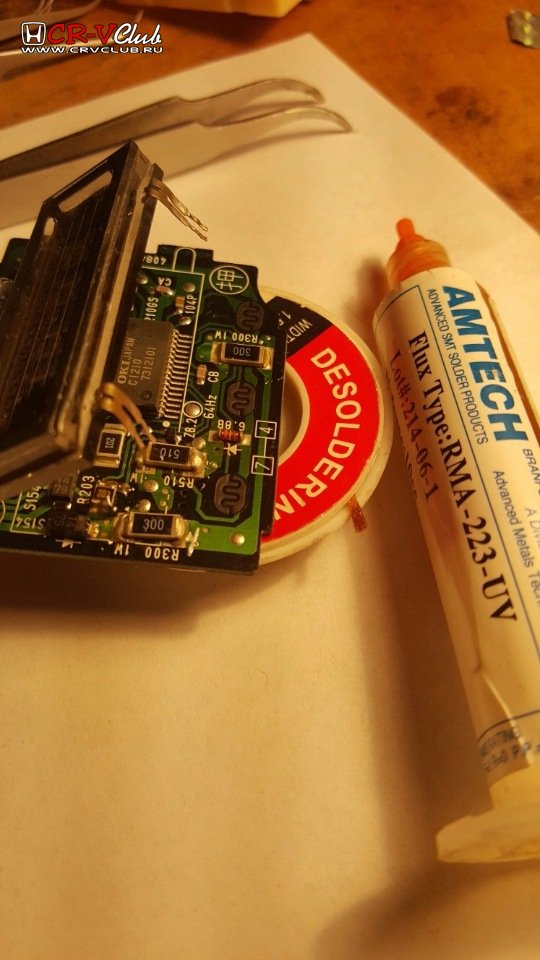

Сначала чистим плату с растворителем. Спирт, ацетон, бензин калоша - любой. Я мою спиртом. Ватные палочки и старая зубная щетка для труднодоступных мест. Старый припой убираем кусками медной оплетки. Удобно при этом плату зафиксировать вот  на таком держаке:
Наносим на интересующие нас контакты флюс:
RMA-223 идеально подходит для пайки смд. На худой конец канифоль Улыбка
Разогреваем до рабочей температуры паяльник:
и, прижимая жалом оплетку к контакту, аккуратно снимаем оплеткой весь припой.

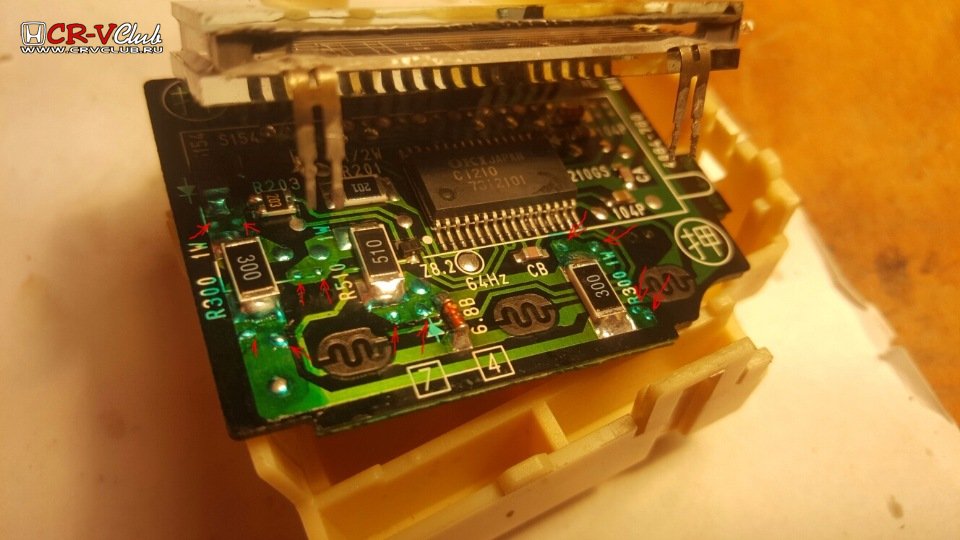

Чистим жало паяльника, очищаем со спиртом контакт, наносим флюс и расплавляем паяльником на контакте тонкий пос-61 при этом тщательно облуживая до равномерной красивой капельки. Пропаиваем так все подозрительные места.

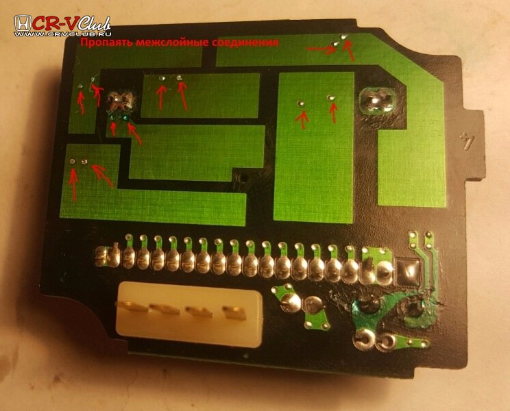

После пропайки смд не лишнем будет пропаять соединения между слоями платы. На фото показаны красными стрелками. У меня было 3 таких с плохим контактом. Удобно пропаивать ставя плату на ребро, припой меньше в канал уходит.
После прозваниваем тестером все что паяли.
Снова отмываем плату и покрываем поврежденные участки дорожек цапонлаком.
Отмываю от флюса всегда.
Запаиваем обратно дисплей и кварц.
Вятли для большинства будет это все в новинку, но может кому то пригодится...
