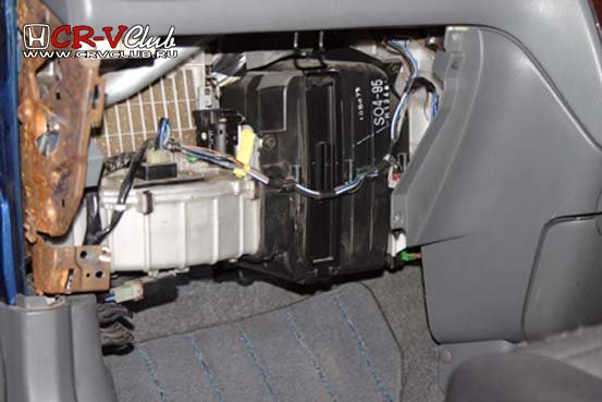

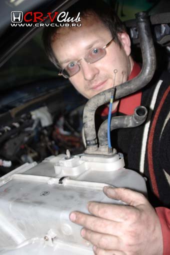

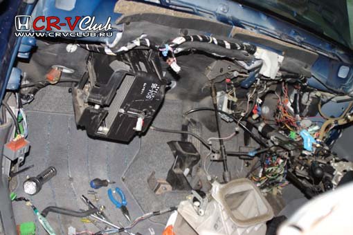

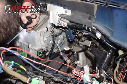

« Ответ #67 : 11 Января 2010, 14:06:54 »
Пипец это мягко сказано  Смеющийся
Сам недавно этим занимался Шокирован
Вот несколько фоток....
Он где-то там.....
Снял торпеду...вот он климатический блок(белый)....
Наконец-то я его снял!!! Целая ночь работы!!!  Подмигивающий
Мля-я-я ведь все надо собирать обратно.. Веселый
