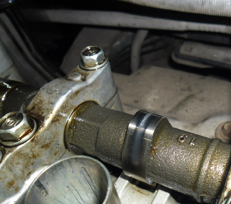

заклей герметиком дыру под роликом
Что-то мне подсказывает,что образовавшееся ванна с густоватым,холодным маслом,перед утренним запуском,будет создавать сопротивление качению ролика в подшипнике,что приведёт к прогрессированию износа кулачка.
И пусто-плохо,и густо-не лучше.
Вот,если добиться(например:сливной дырочкой с боку)такого уровня масла в этой самой ванне,что бы только чуть-чуть касалось ролика,то....
« Ответ #577 : 27 Февраля 2016, 08:29:01 »
Я тут кстати с коллегами по работе поговорил на эту тему (про "ванночу"). Они выразили некоторое сомнение по поводу того, что обновляемость масла в этой ванночке будет плохой и когда оно там "засалится" то заклинивание ролика будет куда вероятнее. Я сперва попытался возразить, но вспомнив, какие иногда приезжают движки (смотрим первое фото в ответе #500), согласился с ними.
А бывают случаи когда и ванночки никакой нет.
Вот на фото движок K20A4, CR-V 2002 года, европейка английской сборки:
Такие редко встречаются.

Крамольная мысль: А не масло ли разбивает эти раковины? Гидроизнос. Пленка масла в центре создает большее давление, чем по краям. По краям масло успевает вытечь в стороны, а  в центре не успевает, остается в зародышах раковин?
По аналогии с асфальтом и водой на нем. Пока нет малейших выбоин, асфальт держится, как только появятся ямки, заполненные водой, скорость разрушения резко возрастает...
« Ответ #580 : 01 Марта 2016, 10:11:06 »
Ты имеешь в виду кавитацию, там происходит разряжение жидкости, образование пузырька растворенного в жидкости газа и схлопывание. В этот момент колоссальное давление рвет поверхность около хлопка.
Если бы так было, маслонасос давно бы помер - там основные перепады давления.
Очень маловероятно это влияние. Продолжительное воздействие именно на центральную дорожку возможно только при не параллельности поверхностей. Тогда линия касания превращается в точку и нагрузка сверх меры. Можно пятно контакта оценить, проложив фум ленты кусочек, она толстая и давится хорошо. на просвет видно будет толщины. Боюсь, ровной линии не будет.
barograf
Сообщений: 886
Авто:honda cr-v 2.0 мкпп
г.Рязань
« Ответ #581 : 01 Марта 2016, 13:06:47 »
Пятно контакта я представляю прямой линий очень малой толщины. Давление соответственно в этих точках большое. При накатывании ролика на кулачок масло с поверхности кулачка быстрее всего выдавливается в стороны, а по центру наверняка образуется масляная капля, убегающая от ролика. В районе этой капли удельное давление будет повышено. Так представляю.
« Ответ #582 : 01 Марта 2016, 22:30:00 »
Валентин, котэ, ящик переполнен, не могу тебе ответить. Почисть.
В роликовых подшипниках ничего такого не наблюдается, смазка там вместо масла и пока не разогреет, смазка не работает, выдавливается. Только там самоцентровка происходит, ролик ложится в канавку, если его повело - выровнялся. Здесь отличие в качении по наружной поверхности, если есть между зазорами различие, оси разойдутся. Даже не от зазора зависит, скорее от люфта коромысла на валу. Отмечено же, что выпускной вал с одним коромыслом на два клапана, вот их раньше и ведет в перекос, превышение нагрузки и пошла канавка. Впуск также горячее, на тарелках есть нагар, перекос сам по себе растет - регулируем зазоры, длины разные, повело. Но при этом у ГБО должно быть сильно лучше в этом плане - чистые тарелки, клапана тянутся сильнее, но зазоры может ровнее держат коромысло
ajpp
Сообщений: 339
г.Воронеж
« Ответ #583 : 03 Марта 2016, 07:12:06 »
Ребят ,в дебри не нужно лезть.Тут сплошной термех,сопротивление материалов,япы перемудрили с расчётами.У всех в основном -выхлопные страдают.
Потом поняли касяк свой и разгрузили узел,а затем вообще мотор заменили.Они за счёт маленького кулачка через плечё увеличили ход (высоту) ,да и при  этом нагрузили на 2 пружины.,А вот прочность метала на критических отметках в этих кулачках.Масло играет не значительную роль тут.
barograf
Сообщений: 886
г.Рязань
« Ответ #584 : 03 Марта 2016, 08:10:24 »
Вопрос был "почему раковины появляются в центре?"
Вот я  и предположил, почему.
