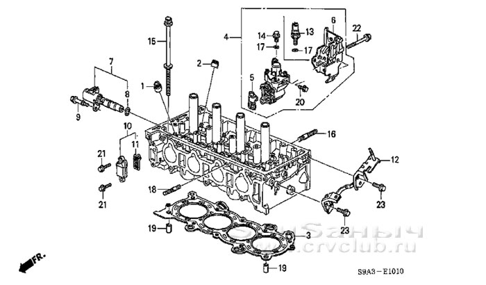

Вчера добрался до чистки VTC и VTEC. Сетки клапана VTC были не грязными, только одна была не защелкнута - думаю она при снятии клапана разошлась. Клапан почистил, подключил на аккумулятор - шток ходит четко, прикладываю фото с линейкой - достаточный ли его ход? Далее добрался и до чистки VTEC, не скажу, что прокладка была сильно грязной, но насторожила одна крупная частица так и не понял от чего она (на фото чистый VTC и прокладка от VTEC), клапан раскрутил, почистил, прокладку поставил новую. Дополнительно поменял свечи на старые (просто что-то дернуло вернуть все в состояние как было до ошибки). Проехал по гаражам кругов 5-10, вроде машина поехала помягче, пару раз при переходе на нейтраль сильно проседали обороты, но ошибка пока не проявилась. Сегодня вечером поеду кататься проверять дальше. На выходных планирую добраться и до сетки канала VTC - или почистить или заменить ее на новую. Если все это не поможет - буду пытаться меняться с товарищем на Элементе клапанами VTC, ну а потом уже скидывать крышку для осмотра цепи.

Кольцевые сеточки на самом клапане - это ерунда. Надо смотреть сетку под номером 11.

До этой сеточки (сетка канала VTC), как я и написал, планирую в выходные добраться, даже уже новую купил. Но пока ошибки нет (плюю 3 раза), проехал со вчера уже около 60км.
