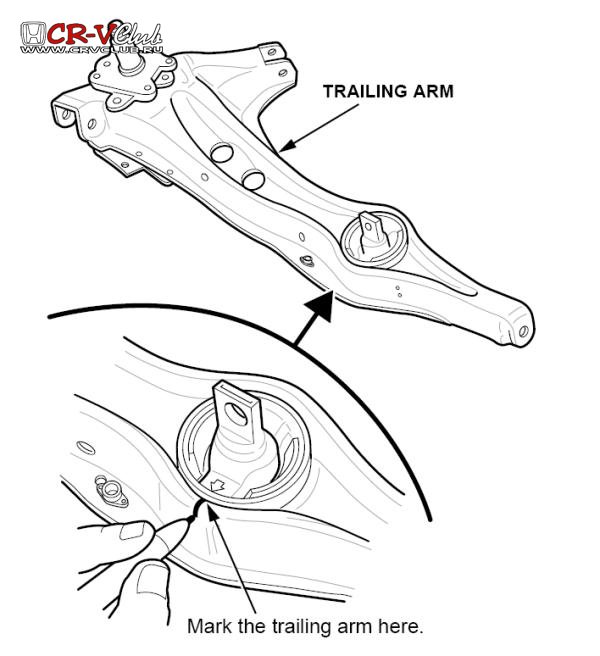

Теперь про "ушастые". Изготовил из оцинковки простое приспособление для установки метки, в качестве шаблона новый сайлент. Все сгибы этой железки, естественно, перпендикулярны её осевой линии. Итак, установка метки: авто стоит на земле/яме, откручиваем болт с короткого уха, прижимаем железку к сайленту, ставим метку на рычаге. Рекомендуется метку поставить и на новом сайленте, для удобства совмещения.

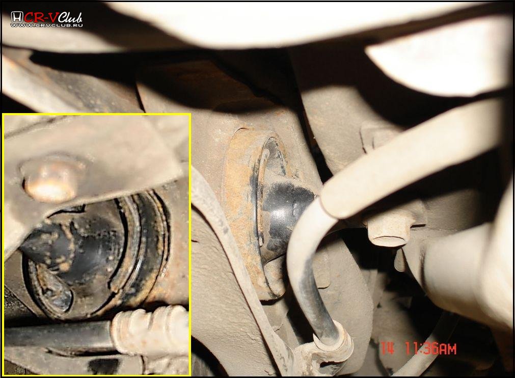

Вчера пытался исправить вот это.
И в итоге все осталось без изменений
Ну ведь реально он у тебя глубоко засажен. От посадочного места рычага с внутренней стороны обойма должна выступать на 12мм, а по фотке около 5мм. Запрессуй его глубже постучав с наружной стороны. до тех пор пока он не встанет как надо. И еще схождение регулировал?
На всех хондовских многорычажках  которые я видел при стандартных регулировках почему-то рычаги регулировки схождения максимально сдвинуты внутрь. Если тебе на станции их максимально раздвинули (+ ошибка установки описанная выше)  может быть такая же картинка.

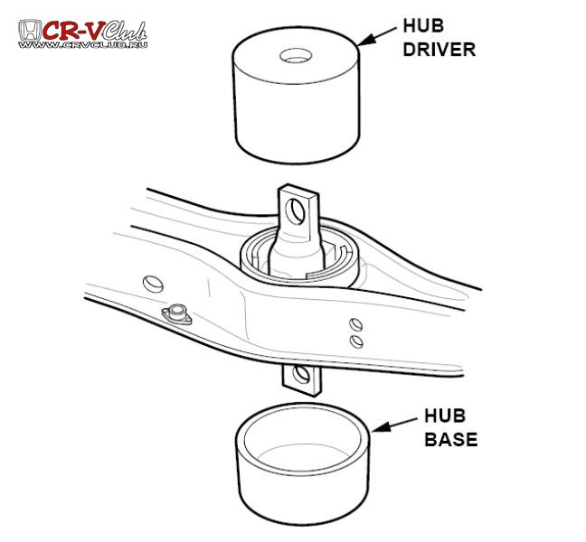

Приобрел полиуретановые с/б (рис 1,2,3) (цена 872 руб за шт)
В качестве инструмента использовал накидную головку на 60мм (цена 450руб) и молоток. (рис 4)
