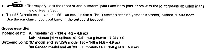

Уважаемые Друзья!
Внимательно прочитал всю тему, НО так и не нашел ответ на интересующий меня вопрос, ИМХО имеющий непосредственное отношение к названию темы Улыбка
Собственно:
Какое количество смазки забивать во внутренний и во внешний пыльник?Непонимающий
Модератор Владимир писал что во внутренний 130 гр, НО насколько я понял в зависимости от года выпуска размер пыльника немного отличается. У меня правый руль - 1996 год -японка. Дайте инфу плиз!
P.S. Раздел "Литература" не копал, поскольку,ИМХО такая инфа должна быть в Теме с названием "Замена пыльников"!
Учусь общаться на форумах - прошу сильно не пинать! Всем спасибо! С Уважением Дмитрий!
« Ответ #61 : 05 Апреля 2011, 06:47:25 »
Если ничего не помогает, читаем мануал:
* Grease.jpg (46.62 Кб, 686x173 - просмотрено 6527 раз.)
