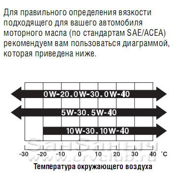

« Ответ #1108 : 24 Декабря 2015, 21:29:21 »
Почему тогда хонда рекомендует 0W20?
Потому что Хонде выгодно, что бы ваш мотор после окончания гарантии немного пробегал, и вы пошли покупать новую Хонду. Злой
И вообще... Где? Почему? Откуда все берут, что Хонда рекомендует 0W20 ?    Шокирован
Вот скрин из инструкции по эксплуатации:
Ну где тут "рекомендация применять именно 0W20?
Я недавно в третьем поколении устраивал небольшой "агитпроп", специально для второго поколения продублирую:
Многие почему то считают, что в маркировке масел первая цифра привязана к температуре зимой, а вторая к температуре летом.
В этом только половина правды, что касается первой цифры - она характеризует вязкость масла в холодном состоянии. Чем она больше, тем в холодном виде масло гуще. А значит существует проблема прокачки масла при холодном пуске двигателя. Специалисты рекомендуют простой способ определения этого параметра:
Чтобы узнать эту температуру, нужно от первой цифры отнять сорок — например для 10W-40 получаем значение в минус 30 градусов
Т.е. для Московского региона, где морозы больше минус 35 - редкость... масла 5W-XX вполне применимы.
А вот вторая цифра (после дефиса) никакой привязки к климатическим условиям эксплуатации не имеет! Вообще!         Она характеризует вязкость масла при температуре 100 град. Поскольку все современные и даже несовременные двигатели внутреннего сгорания имеют рабочую температуру около 100 град., тут похеру какая температура на улице при этом. Т.е. вторая цифра характеризует рабочую вязкость масла. И влияет она на то, какой толщины масляную плёнку способно создавать это масло.
Дальше я выскажу своё личное мнение по этому поводу, которое впрочем можно считать официальной позицией клубного сервиса (Пресс-атташе всё таки  Подмигивающий ).
Поскольку именно вторая цифра характеризует рабочую вязкость масла, то тут чем эта цифра больше, тем для мотора лучше. Чем толще масляная плёнка на поверхностях металла, тем он более защищён от механического износа (это как броня для поверхности металла). Тут мы не говорим о продавливаемости масла по каналам в двигателе, поскольку пропускная способность этих каналов по любому достаточна для прохождения любого масла при рабочей температуре (хоть с вязкостью 50). А прохождение масла при низких температурах характеризует первая цифра. И тут для нас лучше то масло где эта цифра меньше.
Т.е. для любого двигателя наилучшим вариантом будет 0W50. Да вот незадача - такое масло и в производстве сложнее и в цене дороже. Вот и идём мы на компромисс. Если не ограничены морозами то 5W40 и 5W30, ну а для более сурового климата лучше 0W40 и 0W30.
А тяга производителей к более жидким маслам ( 0W20 ) продиктовано исключительно маркетингом. Во первых оно дешевле в производстве (произвести масло с более широким диапазоном стабильности характеристик всегда сложнее и дороже). А во вторых запущена модная фенька, что это масло более экологичное и экономичное.  Что есть, то есть - более жидкое масло требует меньше энергии на преодоление сопротивления его вязкости, а это значит что такой двигатель будет на какие то десятые или сотые доли процента экономичнее.  А вот расплата за это - ресурс самого двигателя. Но поскольку мировым автопромом взят курс на снижение срока эксплуатации автомобилей, то это производителей вовсе не беспокоит.
