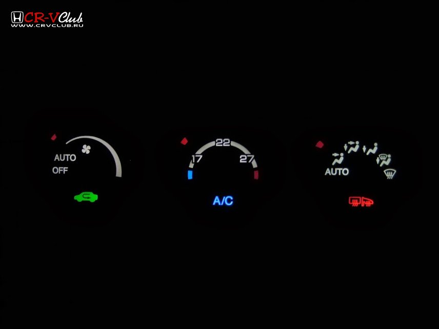

« Ответ #180 : 31 Марта 2013, 12:06:16 »

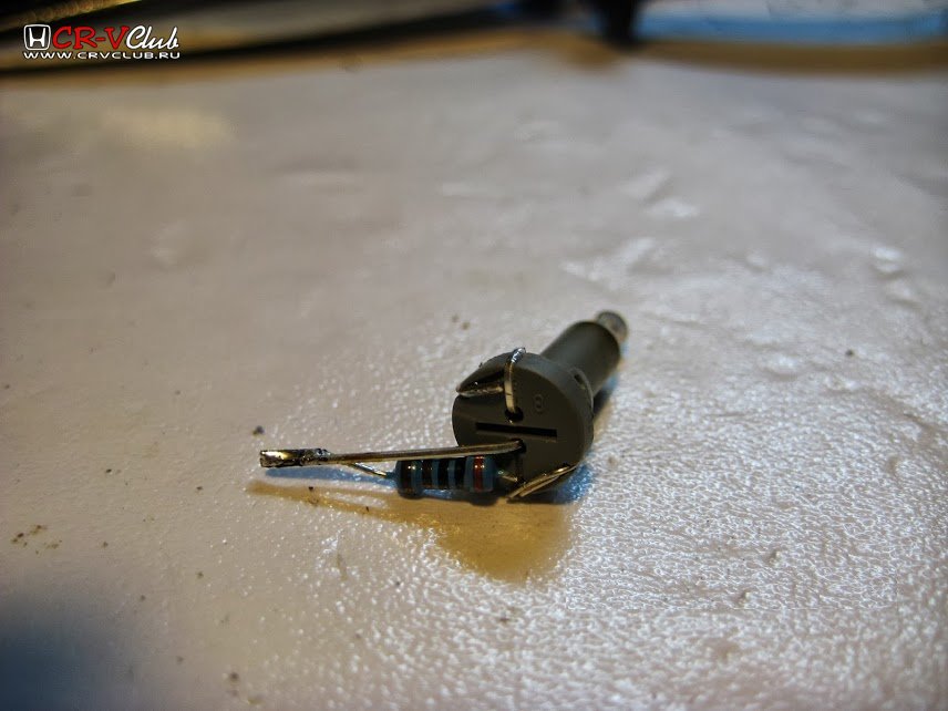

Счастье оказалось не долгим  Плачущий. Через пару тысяч километров два диода сгорели.. Буду экспериментировать дальше...

Какой резистор ставил ?  На фото крутилка выглядит тускловато.

« Ответ #182 : 01 Апреля 2013, 00:07:52 »
Фото не очень, снимал на мобильник. На самом деле все светилось вполне прилично.
Что за резистор был не знаю, он шел уже "в комплекте" с диодом.

« Ответ #183 : 01 Апреля 2013, 22:25:49 »
Лучше ставь не меньше 1 КоМ. Замерь на сопротивления  те что ещё живы.

« Ответ #184 : 01 Апреля 2013, 23:24:01 »
Хм... по ходу, сегодня, померли все, кроме синеньких angel..)))) Да, не ожидал от диодов такой скоропостижной смерти...

Так не должно быть. Скорее всего это резистор. Либо проблема в токе , но это врятли.  Делай замер.

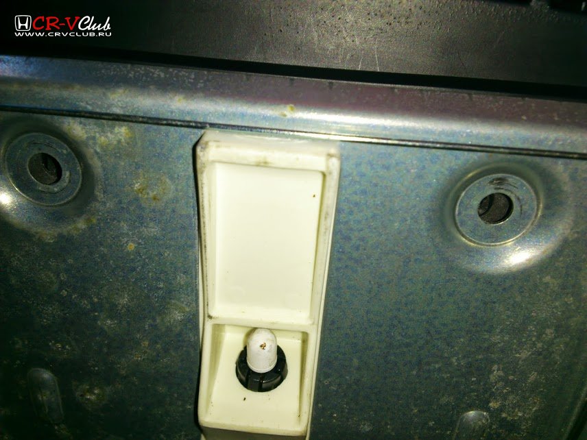

« Ответ #189 : 07 Мая 2013, 18:34:17 »

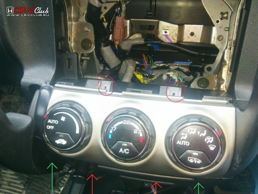

Здорово, в прошлый раз, пока я за лампочками ездил - в регуляторе фар, кнопках круиз-контроля электрик поменял лампочки (в круизе была зеленая, на авторынке зеленых не нашел - поставил белые).
Вопросы:
1. Как заменить в регуляторе высоты фар - там ковырнуть ножом снизу? Чета не хочет поддаваться - чтоб не сломать епт..
2. Бывают эти лампочки зелеными?
3. Вообще подсветка есть в изображенном слева регуляторе зеркал, или туда не лезть - там по природе нет лампочки?

« Ответ #190 : 14 Мая 2013, 07:58:53 »
Если ковырнешь то точно сломаешь, снимаешь внизу крышку блока предохранителей и подлазишь с обратной стороны рукой сжимаешь стопора по бокам и выталкиваешь наружу. Улыбка

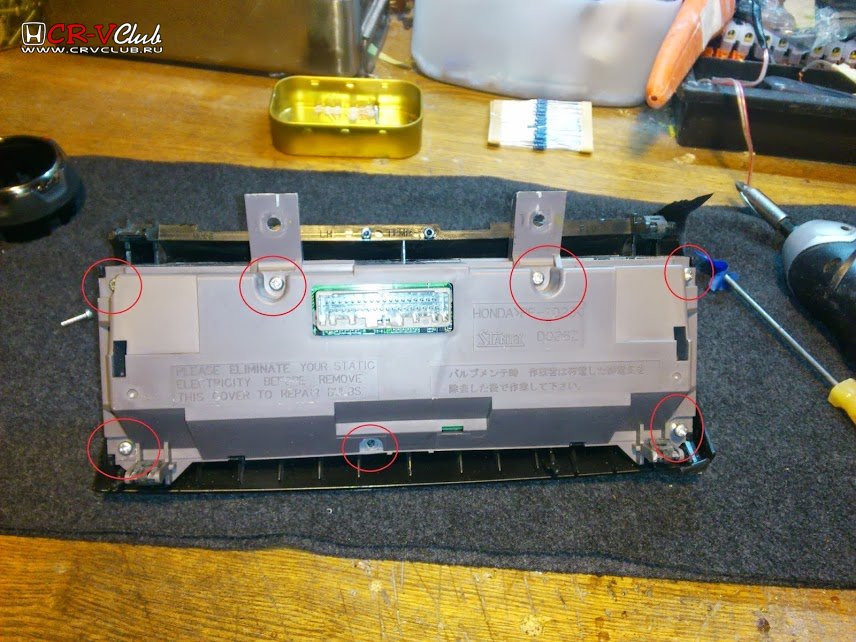

« Ответ #191 : 19 Июня 2013, 16:23:06 »

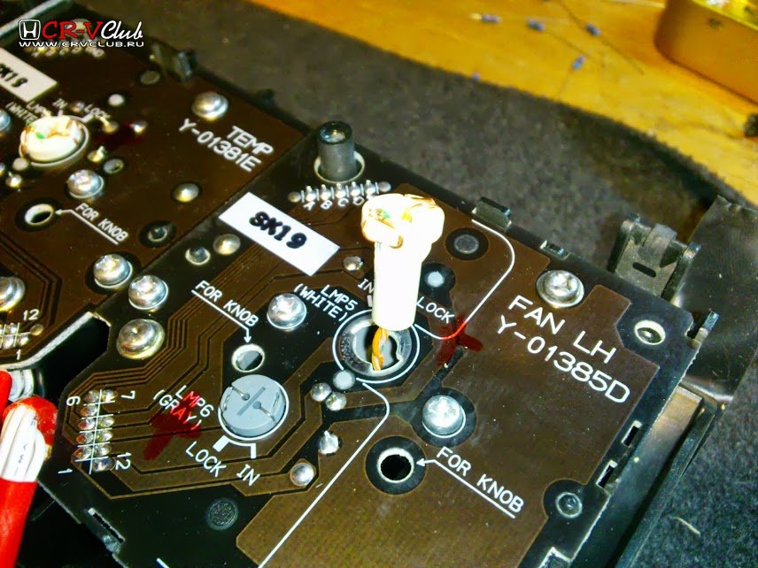

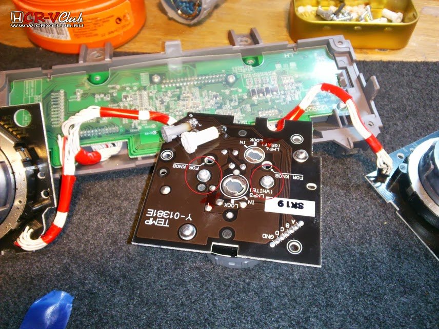

Снял я блок управления климатом. А как добраться до лампочек так и не понял. Открутил сзади саморезы, блок разделился на две части. Затем выкрутил саморезы с нужной микросхемы (их там три). А что дальше?

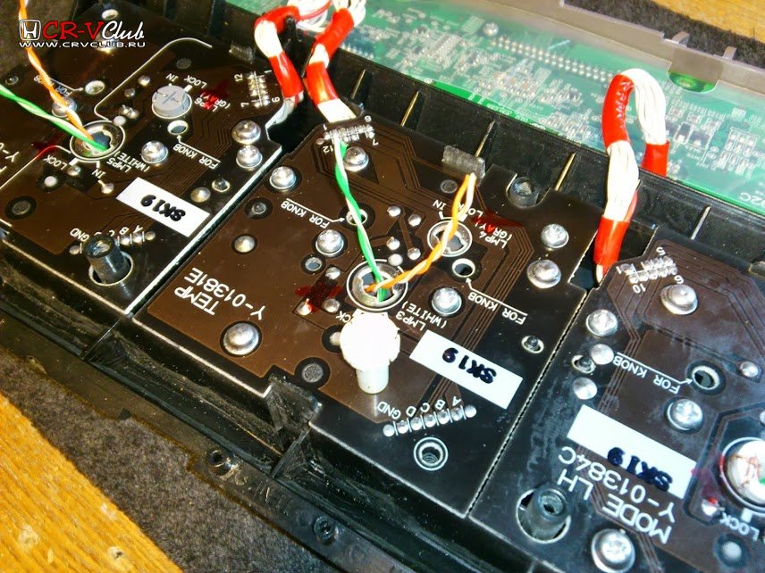

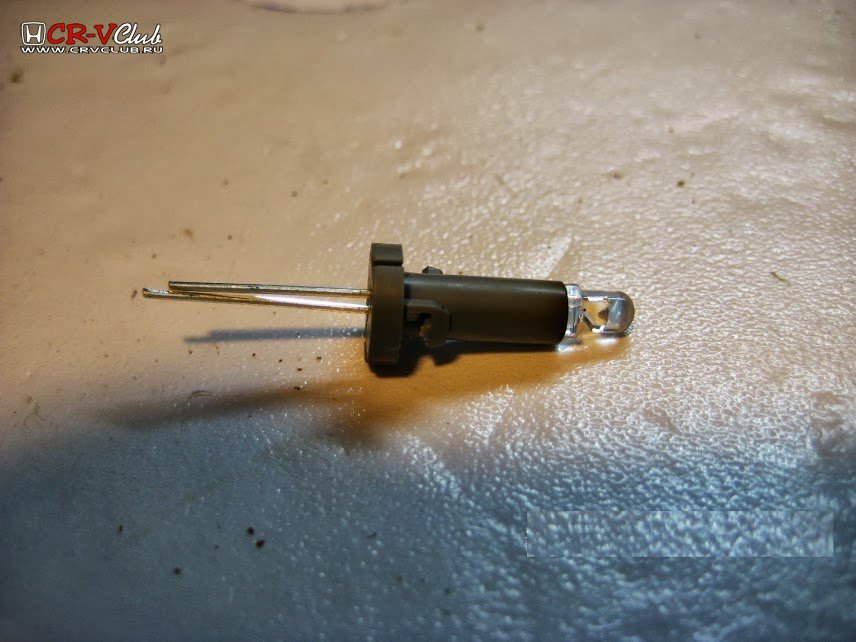

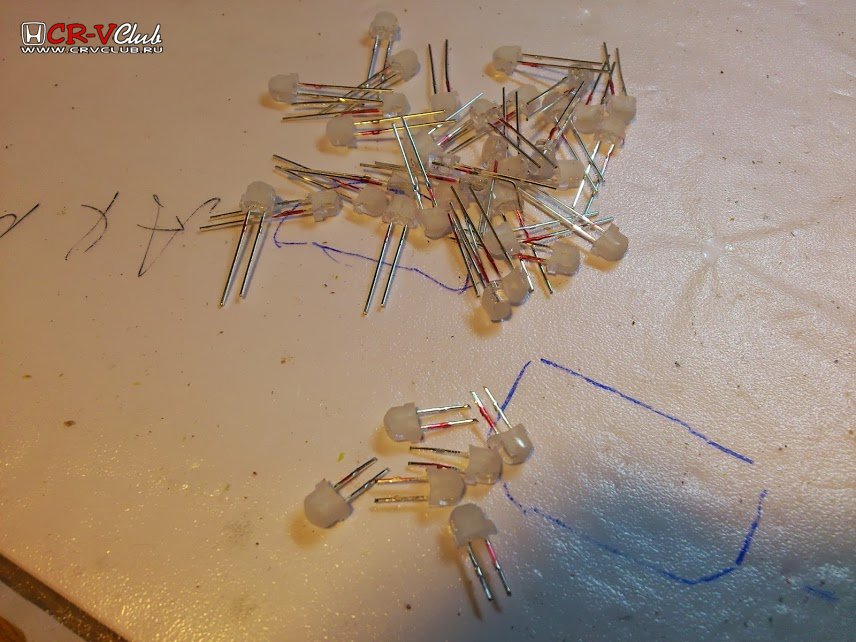

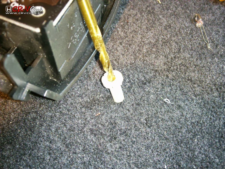

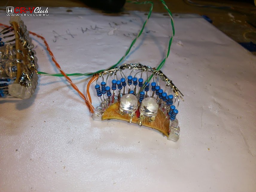

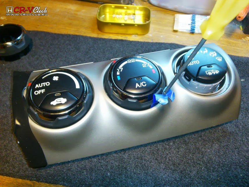

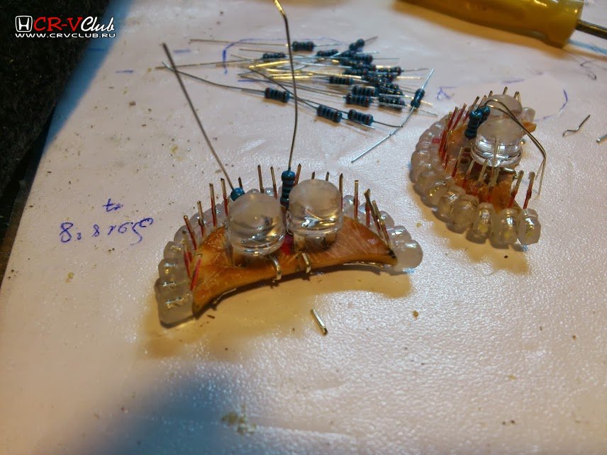

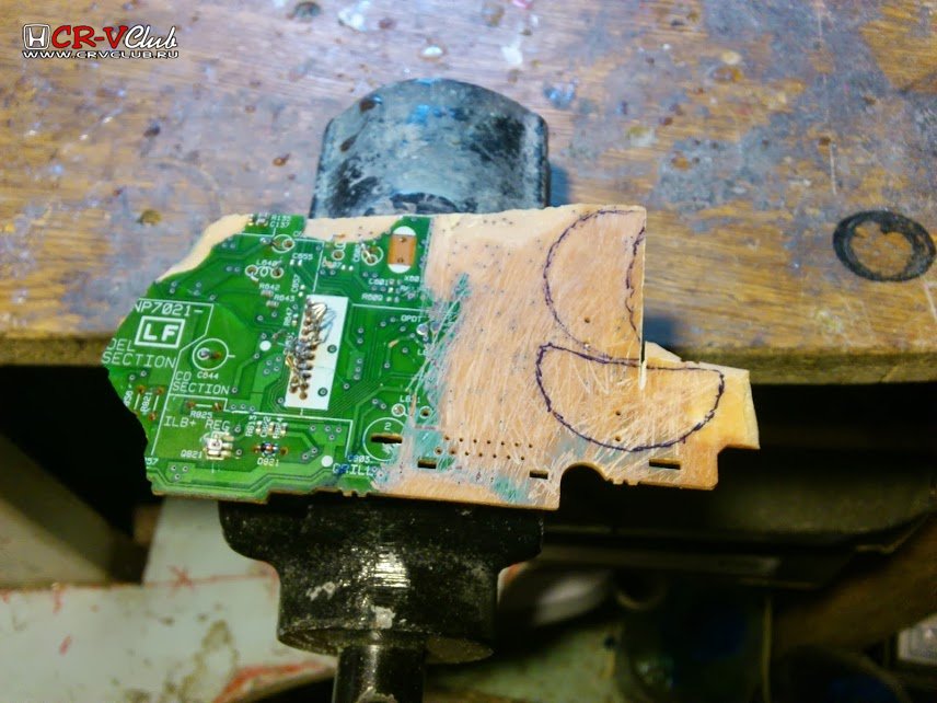

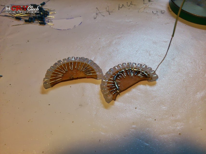

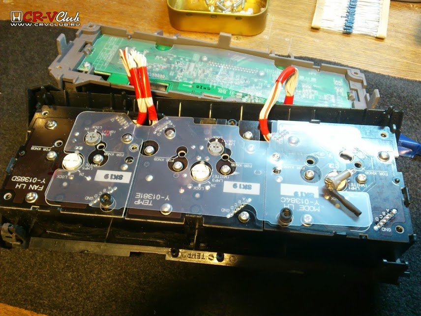

« Ответ #192 : 08 Июля 2013, 16:46:00 »

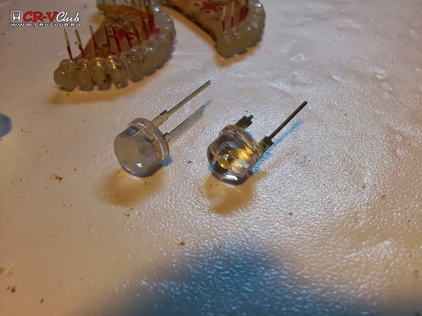

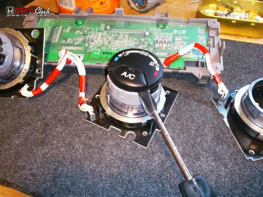

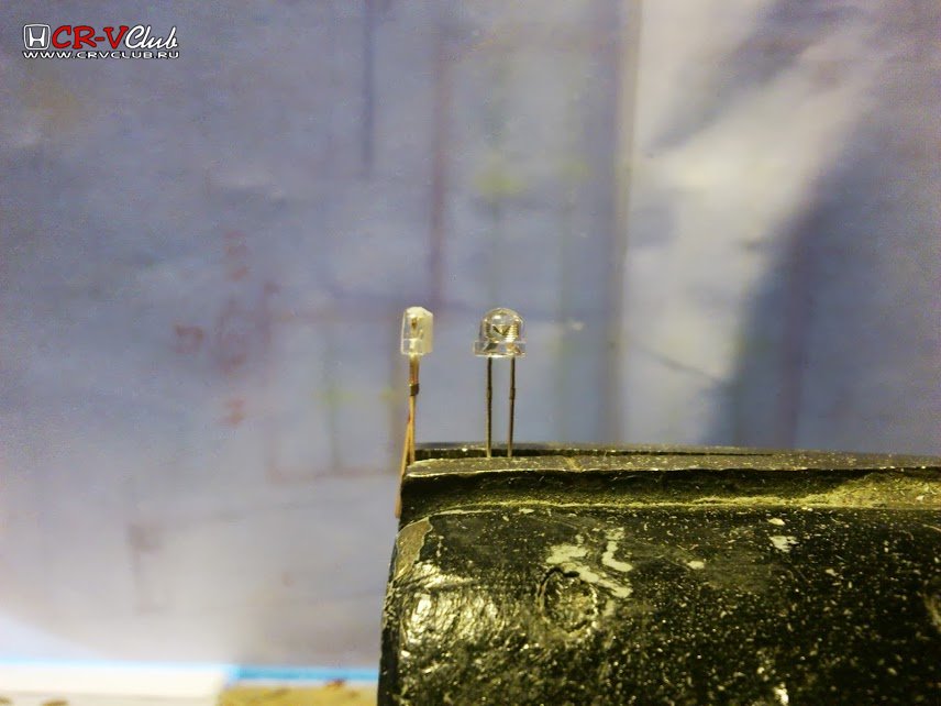

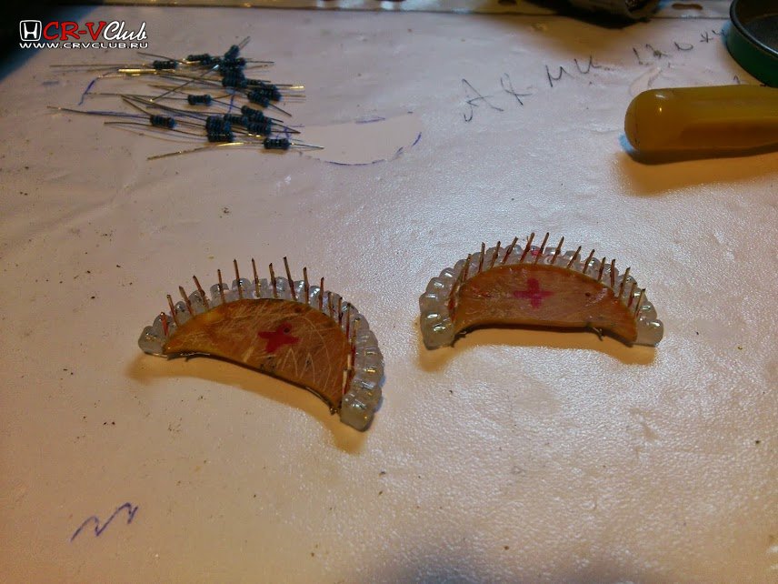

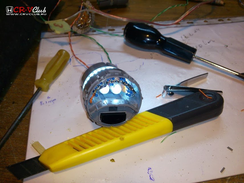

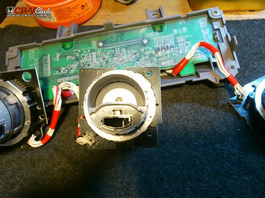

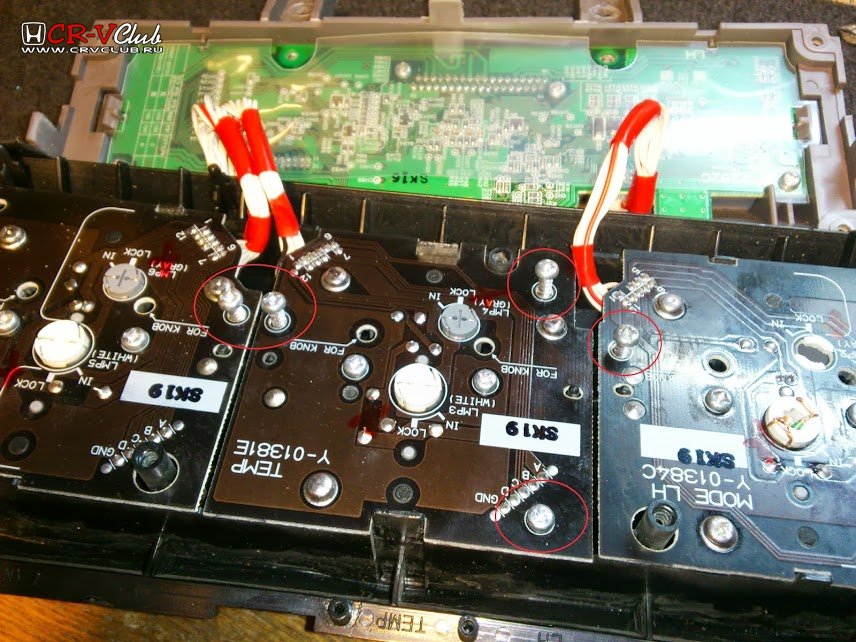

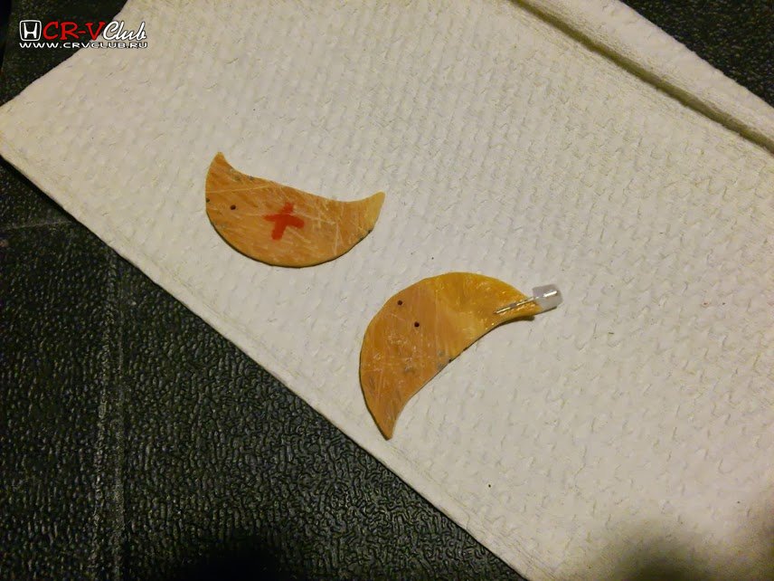

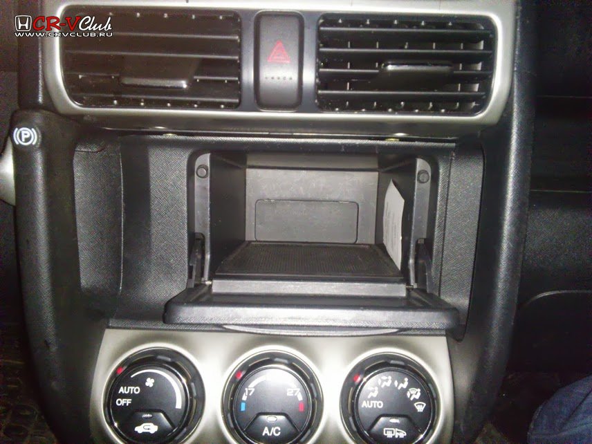

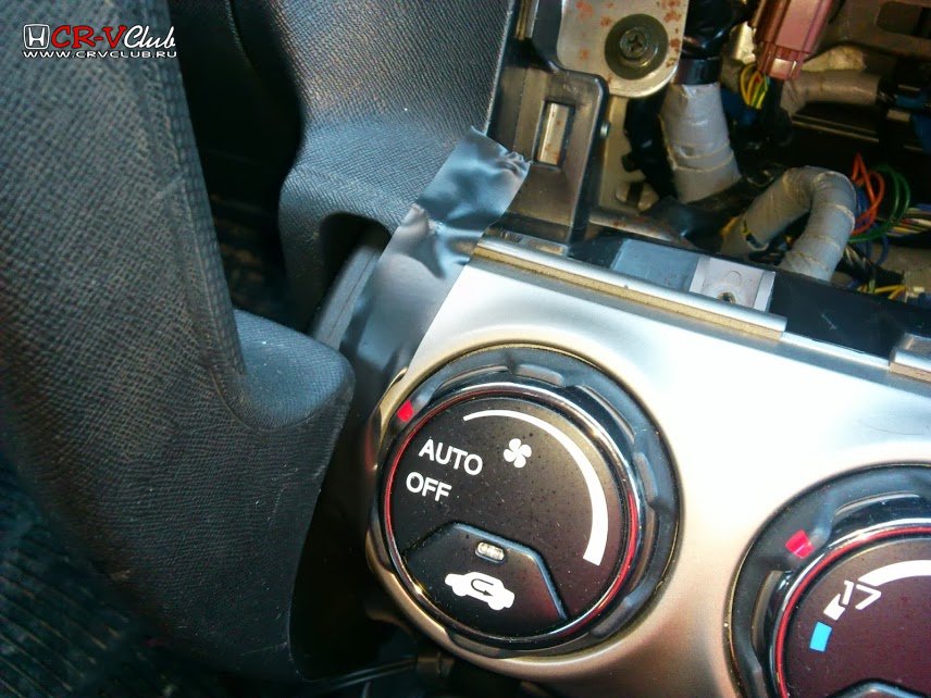

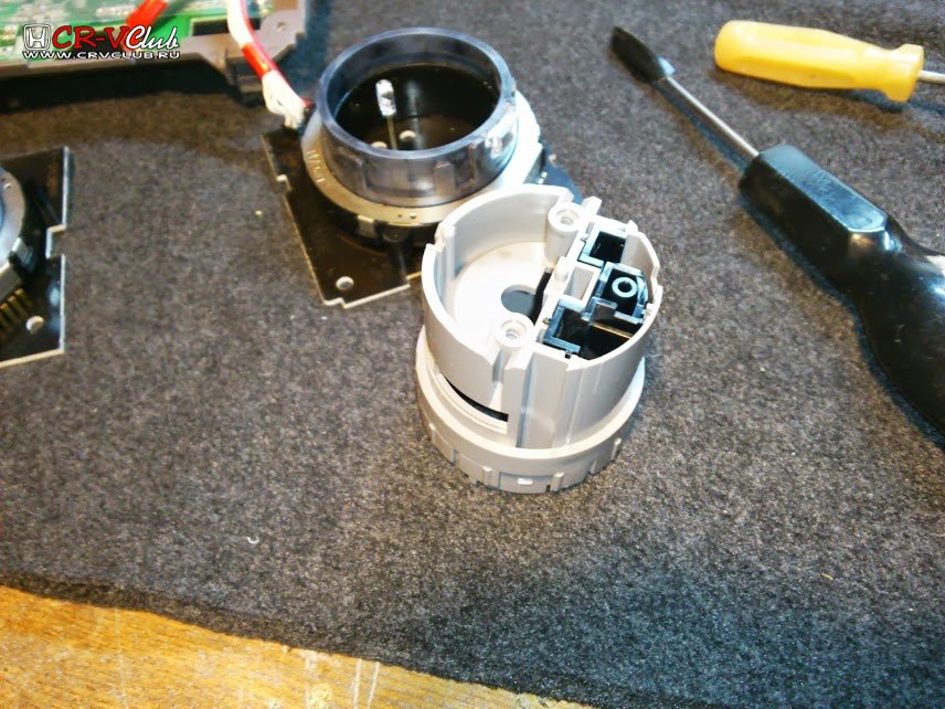

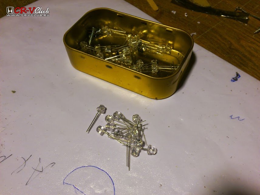

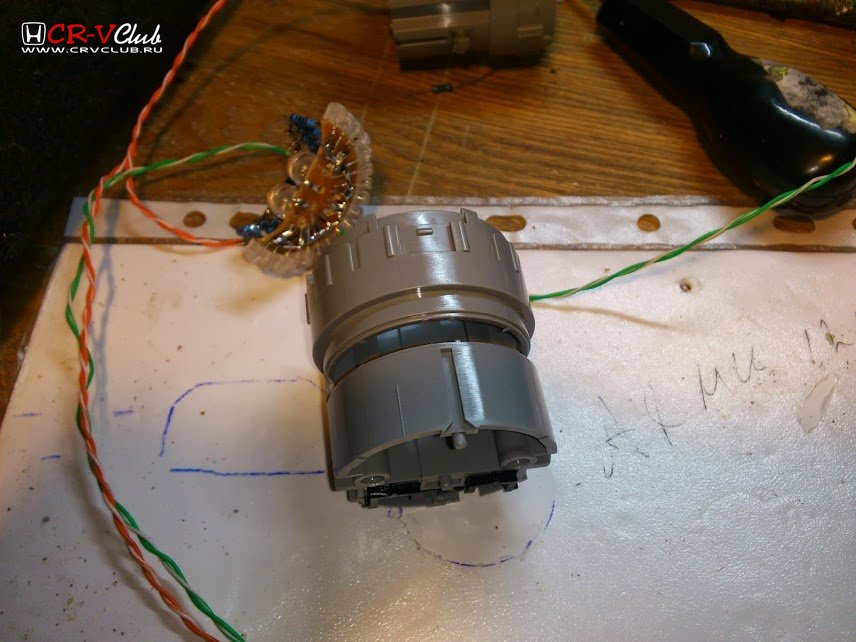

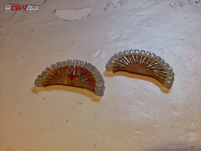

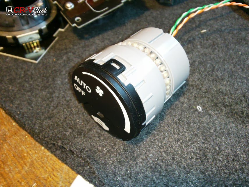

Более детальный вариант перехода на LED освещения , не простой но около 4 месяц удачных испытаний.
Снимаем защитную плёнку.
Выбираем каретку с крепления.
Берём белые диоды 5мм.
Вставляем каретку в  плату.

Сообщений: 7629
« Ответ #193 : 08 Июля 2013, 17:05:06 »
МОЛОДЕЦ ! Афро
jam_21
Сообщений: 369
г.Рига. Латвия
« Ответ #194 : 08 Июля 2013, 17:15:10 »
Спасибо , всё для людей   Злой
