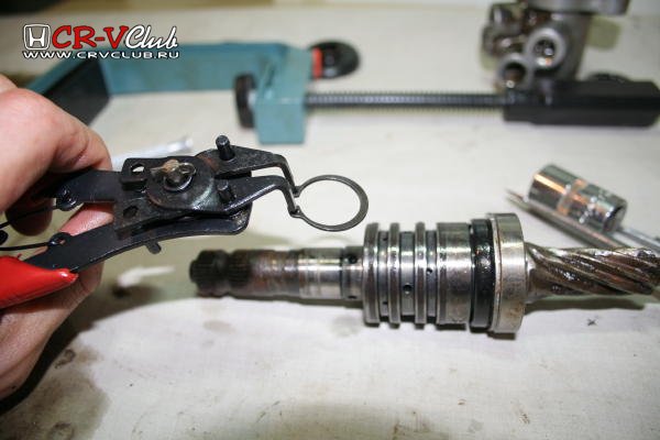

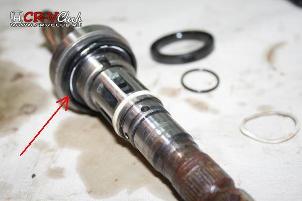

Решаемся разобрать сам вал редуктора.
Выбили штифты, и не можем разобрать вал. Точнее он идёт, но нехотя, как будто что-то не даёт. Мы упорно выдавливаем вал... Сколько слов было сказано в адрес хонды, не перечесть... Но производитель оказался не при чём. Как только разобрался вал, обнаружилась внутри субстанция, напоминающая жевательную резинку.

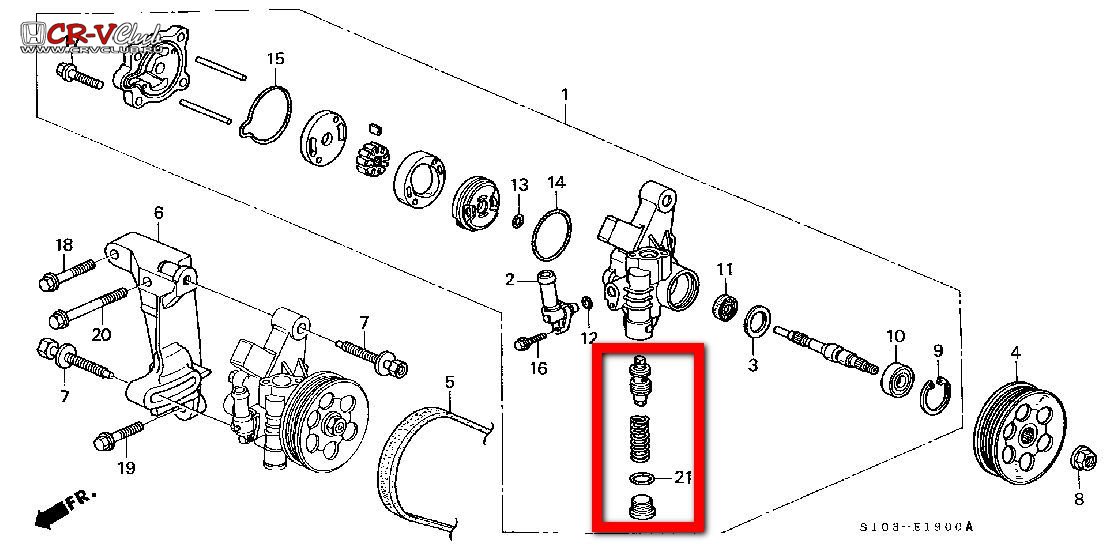

Разобрали насос гидроусилителя - забит точно так-же клапан управления потоком (flow control valve, отмечено красной рамкой).
