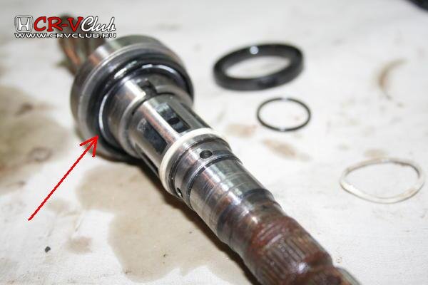

« Ответ #87 : 29 Июля 2010, 07:46:14 »
Выбить внутрений сальник можно намотав немного изоленты на палку соответствующего диметра (швабра),
шайба стоящая перед сальником имеет диаметр меньше чем отверстие идущее до сальника
При замене прокладок позиция № 4 трудностей ни каких не возникло
прокладочки вытянулись немного, но обильно смазов усе маслицем, вставляем золотник в корпус, легонько прокручивая золотник по отношению к корпусу, подоем его вперед.  Без фанатизма  !!!
* rul.jpg (53.49 Кб, 850x424 - просмотрено 3779 раз.)

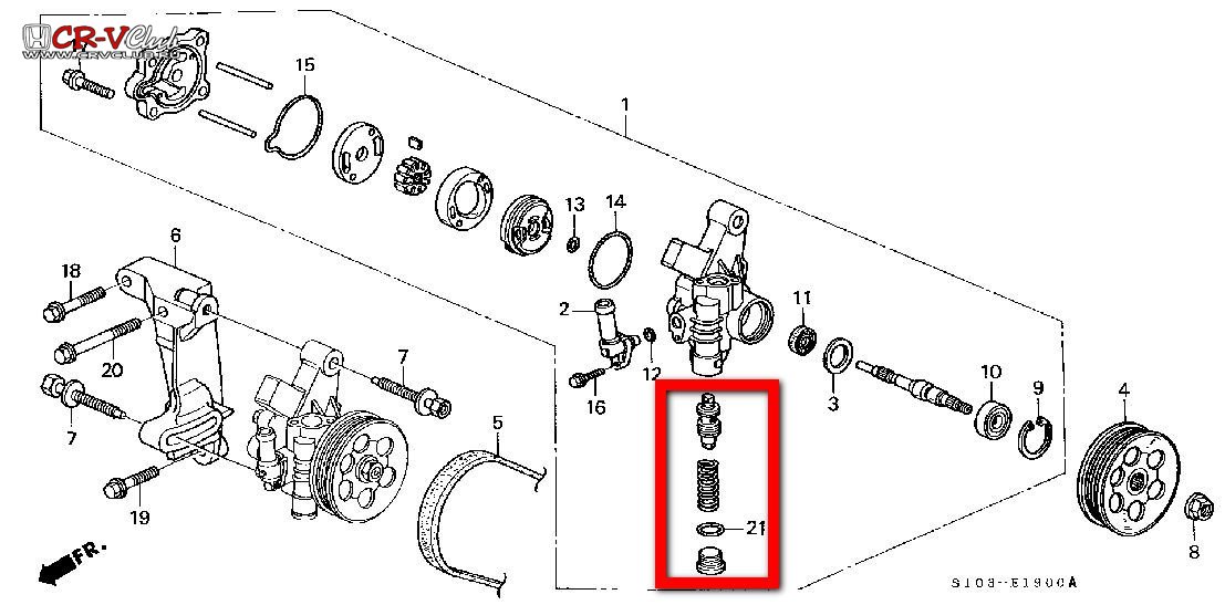

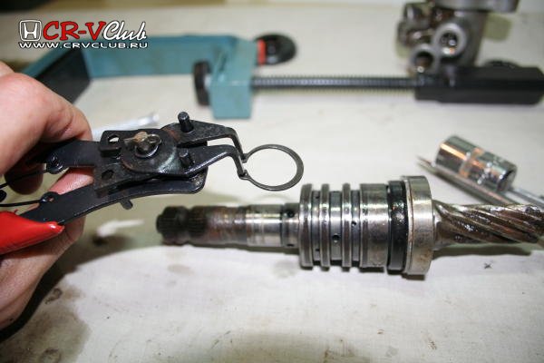

« Ответ #88 : 22 Августа 2010, 12:24:53 »
Ну, и дополню данную тему своими замечаниями.
Был произведён ремонт рулевой рейки CR-V 1996 г.р.
При установке, и заправке PSF, ничего не предвещало проблем. Но при запуске двигателя и малейшем шевелении руля произошёл рывок колёс в левую сторону (руль руками удержать не возможно). Была проверена правильность подключения всех гидравлических линий. Результат - нулевой. Проверил работу рейки сжатым воздухом. Всё работает. Заливаю PSF, стоит только тронуть руль, опять та-же картина: руль вырывает из рук, колёса поворачивает влево.
Договорился со знакомыми гидравликами о помощи. Подъехал, установили рейку на стенд, подключили манометры, заправили PSF, дали давление. Опять та-же картина, но показания манометров дали очень интересную картину: давление в приточке растёт, давление в правом цилиндре рейки растёт, в левом - давление незначительно повышается, обратка - 0.
Снимаем редуктор, разбираем, проверяем. Всё правильно установлено (перепутать - надо применить фантазию и изобретательность), трубки - продуваются. Повторяем эксперимент - картина та-же. Ступор, курим, думаем...
Решаемся разобрать сам вал редуктора.
Выбили штифты, и не можем разобрать вал. Точнее он идёт, но нехотя, как будто что-то не даёт. Мы упорно выдавливаем вал... Сколько слов было сказано в адрес хонды, не перечесть... Но производитель оказался не при чём. Как только разобрался вал, обнаружилась внутри субстанция, напоминающая жевательную резинку.
Разобрали насос гидроусилителя - забит точно так-же клапан управления потоком (flow control valve, отмечено красной рамкой).
Старую жидкость отдал в лабораторию, рейку и насос на промывку ацетоном. Промыли, просушили в термошкафу (80 град.). Собрали, подключили, заправили, запустили.
Всё! Работает, как часы!
P.S. Позднее пришёл ответ из лаборатории - "В вашем образце содержится герметик для ГУР и гидравлическое масло, в соотношении 87% герметика, и 13% масла. Желатинизация на открытом воздухе происходит в течении 12 секунд."...
P.P.S.Фотографии использованы из сообщений Сергея (alenok), показывают только внешний вид деталей. К сожалению, фотоаппарата под рукой не оказалось.
* 335288.jpg (95.54 Кб, 1107x547 - просмотрено 7738 раз.)
